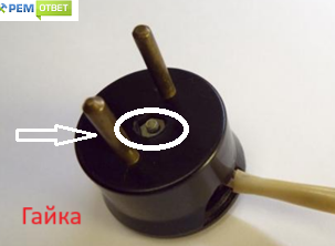

Корпус вилки крепится винтом и вот такой гайкой
выкручиваем винт из вилки (гайки, так точней), убираем гайку.
Вместо короткого винта покупаем точно такого же диаметра, с точно таким же "шагом" резьбы, но более длинный винт.
Далее выкручиваем винт крепления, лицевой панели розетки, вставляем вилку в розетку и через вилку, в розетку вкручиваем более длинный винт.
Всё, пока не выкрутите этот винт, против часовой стрелки не сможете вынуть вилку из розетки и даже взрослому человеку, это не под силу.
