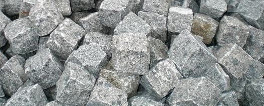

Качественный, кубовидный щебень:

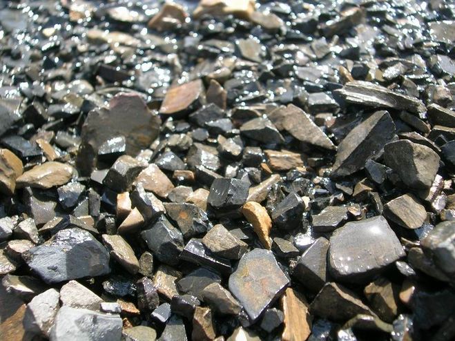

Щебень,с большим содержанием лещадных зерен:
