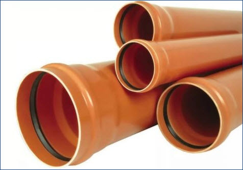

Раструб что это такое, зачем он нужен, можно ли обойтись без раструба вообще.
Раструб это вот такое
расширение на одном конце трубы, расширение в виде воронки и плюс внутри раструба выемка (канавка) в которую устанавливается уплотнение, например резиновое уплотнительное кольцо, в случае канализационных труб.
Материал изготовления раструбных труб разный, есть чугунные раструбные трубы, нержавейка, трубы ПВХ, асбестоцементные раструбные трубы и.т..д
Диаметр раструбных труб, так же разный.
Чаще раструбные трубы используются в не напорных системах, опять же безнапорную канализацию (любую) можно привес ти в пример.
Раструб нужен для быстрого соединения труб без использования специальных инструментов, по сути вставили трубу в трубу и всё на этом.
Но раструбное соединение ещё и надёжное в плане герметизации, за счёт тех самых уплотнителей.
Можно есть трубы без раструбов, соединение выполняется или на специальных хомутах, или сварное, резьбовое соединение.
В случае с трубами ПВХ, есть ещё вариант терминологического соединения, то есть конец одной трубы разогревается и в разогретом состоянии в него вставляется конец другой трубы.
Раструбом трубы называется воронкообразное расширение на из одном концов трубы, например, канализационной.
Благодаря раструбу можно быстро и правильно осуществить монтаж труб. Обычно раструбное соединение применяется на трубах из: чугуна; ПВХ; керамики; стали.
Суть монтажа заключается в том, что один конец трубы просто вставляется в раструб на конце другой трубы.
Для герметичности места стыковки может применяться клей, герметик и пр.
