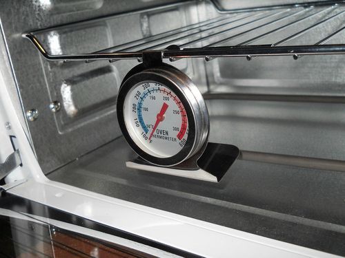

Но лучше не заморачиваться и купить специальный термометр для духовки – стоимость его небольшая
