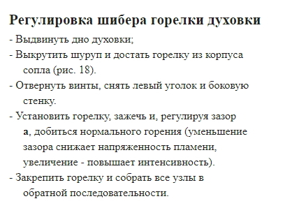

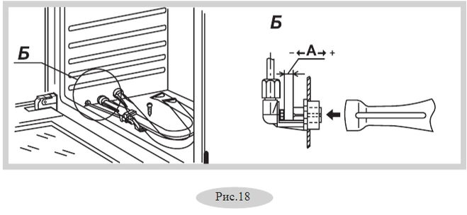

Итак плита у меня GEFEST GS 1206 B. То есть самая простая, никаких примочек в ней нет, в виде электронного таймера или супер навороченных ручек. Всё просто и надёжно. Но вот произошло то, что произошло. Поменял форсунки на пропан и в духовке температура не поднимается выше 135 градусов. Я уже и баллон на новый менял, думал что мало давление, но это не помогло. И вот что примечательно, настройка пламени всё же есть в этом аппарате. Посмотрите, что я нарыл, чтобы устранить неисправность
Всё это я проделал и теперь спокойно пользуюсь духовкой. Но есть и ещё одна причина, по которой может случиться эта неприятность. Это выход из строя термостата. А вот здесь то придётся везти плиту в сервис, так как самому устранить эту неисправность, скорее всего не получится.
