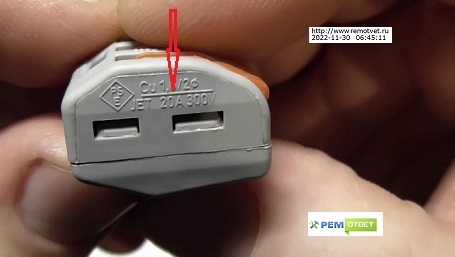

Что касается нагрузки (ну или напряжения на которые рассчитаны клеммники), то важно (а это может быть как силовой клеммник, так и нет) ознакомиться с информацией (точней, маркировкой) на корпусе изделия.
Вот например, клеммник "Wago" рассчитан на нагрузку в 20 Ампер
1 Ампер ориентировочно 0,2 кВт.
Значит этот клеммник рассчитан на нагрузку в 4,4 кВт (опять же, ориентировочно).

Клеммники разные и единой цифры связанной с допустимой нагрузкой, не существует.
Причина "расплавления" клеммника может быть не только само изделие, но и не правильный его (клеммника) монтаж.
На корпусе изделия, чаще с торца, должна быть выбита полная информация (маркировка).
Электрический клеммник имеет схожую градацию обозначений, что и у электрических проводов. Есть клеммник №№ 4,6,10,16 и т.п. Данная цифра собственно обозначает, на какой проводник рассчитан данный клеммник. Оплавление корпуса клеммника может быть вызвано плохим контактом, завышенной нагрузкой на подключенных проводах, когда наблюдается нагрев проводов, а от них и собственно клеммника.
