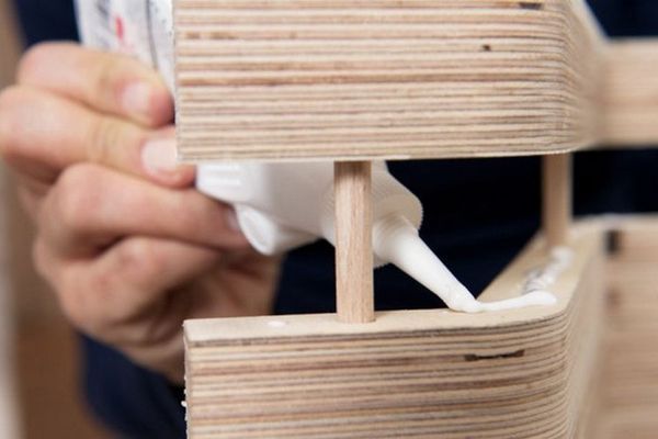

Есть в продаже клей ПВА универсальный, им можно клеить и кожу и дерево, ткань к различным поверхностям.
На клей ПВА-Супер можно приклеить рулонные напольные покрытия, например линолеум, ковролин, паркет и.т.п.
Этим же клеем склеивается МДФ, ДСП.
Перед использованием ПВА поверхность подготавливается, она должна быть сухой и чистой, а так же обезжиренной.
А если речь об очень гладкой поверхности с недостаточной адгезией, то поверхность зашкуривается наждачной бумагой.
ПВА можно разбавить до нужной консистенции обычной водой.
