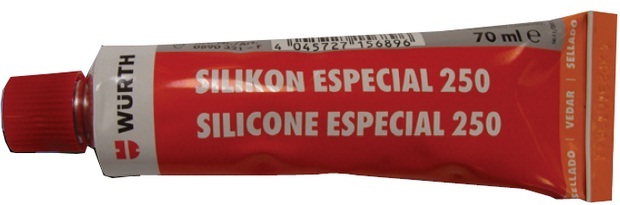

Герметик прокладочный (которым я всё клеить стал) вот с ним ручка продержалась более трёх месяцев, пока в раковине не надавили кастрюлей и ручка снова отлетела. Но также как и с эпоксидкой получилось не очень красиво, слой толще из-за этого ручку немного перекосило и видно было два шва (герметик чёрного цвета). Герметик был производителя WURTH.
