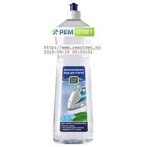

Если выбирать лучший из вариантов, то есть в продаже вот такая
деионизированная, специальная вода для утюгов.
Это специально разработанная вода для утюгов с функцией отпаривания.
Если использовать такую воду то она надёжно защищает утюг от известкового налёта, от образования накипи, гарантированно на белье не будет пятен, которые могут образоваться в процессе глажки (с использованием обычной воды из под крана).
Такая вода продлит срок эксплуатации утюга без поломок и заметно.
Плюс в составе такой воды специальные ароматические добавки которые придают белью запах свежести.
Да и такую воду категорически нельзя смешивать с обычной водой.
