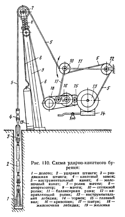

Простейшая конструкция механизма для ударно-канатного бурения, применяемого в быту, включает следующие составляющие:
  1. долбежный узел, называемый в профессиональной среде балансиром;
  2. инструментальный барабан;
  3. желоночный барабан;
  4. главный вал.

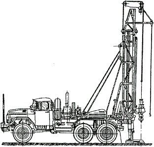

В большинстве случаев для бурения более глубоких скважин используется буровое оборудование, смонтированное на автомашине.
При бурении скважин на значительную глубину конструкция механизма для бурения включает еще и талевый барабан. Он используется для облегчения процесса спуска и подъема обсадных труб, объединяемых в колонну. В этом случае схема и принцип работы бурового механизма еще сложнее
