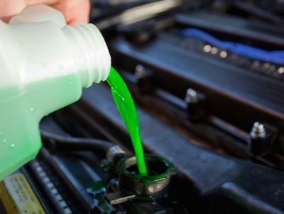

Во время работы подвергается нагреванию двигатель любой машины. В случае, если он перегреется, то выйдет из строя и потребуется ремонт. Для профилактики этого используют охлаждающую жидкость, называемую антифризом. Следует помнить, что антифриз тоже может закипеть, поэтому каждому автолюбителю важно знать температуру кипения антифриза. На данный показатель влияют некоторые нюансы.
