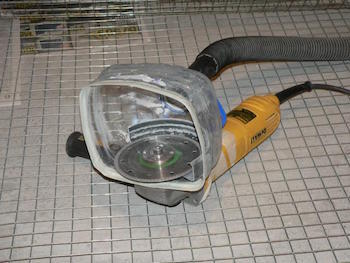

Надо штробы нарезать, нет штробореза, хотим его (штроборез) сделать из болгарки, как сделать штроборез из болгарки, что нужно для этого.
Для изготовления из угловой шлифовальной машинки штроборез понадобятся два алмазных диска по бетону и дополнительная гайка для их крепления. Первоначально стоит штатно установить первый алмазный на болгарку и хорошо закрепить его гайкой, затем установить второй диск и закрепить его дополнительной гайкой, как на фото.
Дополнительно серьезное внимание стоит уделить установке защитного кожуха с отводом для пылесоса, чтобы не летела пыль, например, из пластикового контейнера подходящих размеров или сварного экрана из металла.
