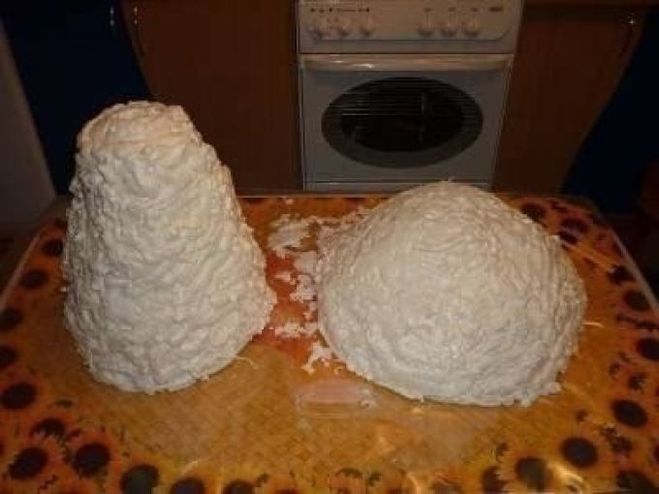

Первое, с чего следует начать - это наполнить двухлитровую пластиковую бутылку песком и закрыть ее крышкой. Ставим бутылку и начинаем наносить на нее монтажную пену. Это придется делать в несколько слоев, причем таким образом наносить слой за слоем, чтобы каждый предыдущий слой пены был уже высохшим. Сделав ножку гриба, приступаем к изготовлению шляпки грибка. Для этого точно таким же образом наносим послойно монтажную пену, формирую форму шляпки.
Когда оба основных элемента гриба (ножка и шляпка) будут готовы и полностью высохнут, их нужно будет скрепить между собой, чтобы окончательно придать изделию форму гриба.
