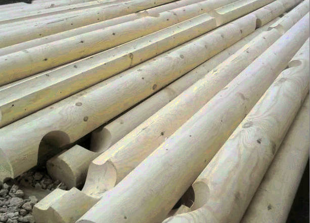

  1. Дом из оцилиндрованного бревна.
Достоинства:
  • быстрое возведение. Оцилиндровка производится на профессиональном оборудовании. Останется только собрать дом как конструктор;
  • эстетика. Смотрятся такие дома очень красиво;
  • плотное прилегание брёвен друг к дружке. В результате получим экономию на теплоизоляции.
  • незначительная усадка в сравнении с традиционным бревном. Построил и живи. Особенно это относится к брёвнам, прошедшим камерную (искусственную) сушку.
  • нет острой необходимости в применении брёвен одной породы дерева. Предпочтительнее нижние венцы делать из лиственницы из-за её долговечности и плотности (наверх тяжёлые брёвна поднимать затруднительно), средние венцы из сосны, верхние из ели (ель уступает сосне в плане долговечности из-за большей предрасположенности к гниению, что для верхних венцов непринципиально);
  • абсолютная экологичность, отсутствие вредных испарений.
Недостатки:
  • из-за особенностей оцилиндровки диаметр бревна практически ограничен 25-ю сантиметрами, на практике даже меньше. С увеличением диаметра растёт цена материала. Для местности с крепкими зимними морозами маловато. Потребуется дополнительное утепление;
  • оцилиндрованное бревно подвержено растрескиванию, что снижает сопротивляемость агрессивной внешней среде;
  • в процессе высыхания происходит скручивание бревна, что чревато образованием выпуклостей и впадин;
  • при сборке сруба обязательны нагели, причём желательно металлические, что несколько удорожает строительство.

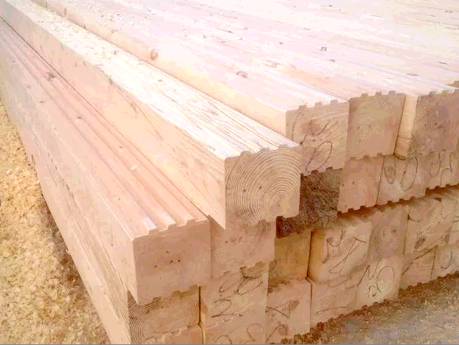

    1. Дом из бруса.
Достоинства:
  • возможность выбора вариантов. Дом из строганного, клееного, пиленого бруса. У каждого варианта свои плюсы;
  • относительно низкая себестоимость;
  • простота сборки + формирования проёмов для окон/дверей;
  • высокая экологичность материала;
  • большая распространённость бруса в сравнении с оцилиндрованным бревном;
  • можно формировать толщину стен на своё усмотрение. Особенно это касается клееного бруса.
Недостатки:
  • повышенная влажность, доходящая до 40-50%. Чревато большой усадкой впоследствии;
  • требуется обработка антисептиками, в особенности снаружи;
  • профилированный брус дороже обычного собрата;
  • недостаточно эстетичны. Как правило, в дальнейшем обкладываются сайдингом или кирпичом.
