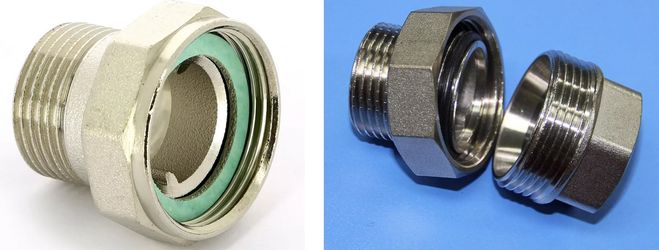

Так называемая "американка", это фитинг, соединительный элемент для быстрого монтажа, удобной стыковки, между собой различных трубопроводов из разных материалов.
То есть это разборный фитинг, который состоит из 2 штуцеров, прокладки (или плоской, или кольцевой) и гайки.
Американка может быть с наружной резьбой ("папа"), может быть с внутренней ("мама").
Так как в наличие прокладка, то никакая фум-лента, или пакля не нужна.
Фум-лента и пакля подматываются на "американку" с наружной резьбой вот в этом месте.
Например кран "мама" в него вкручивается "американка" с наружной резьбой.
Фум-лента в этом случае нужна.
Так же нужна фум лента, к примеру на трубе на которую накручивается американка "мама".
На трубе наружная резьба, вот эту резьбу пакуем (уплотняем) фум-лентой, или паклей.
А саму "американку" паковать не надо, прокладки более чем достаточно.

Американка - название фитинга
Слово американка, это народное название и не применяется в регламентирующих документах.
Если вы приобрели настоящую "американку", тогда никакой фум-ленты или льна не нужно мотать на резьбу, вы сделаете ещё хуже.
Американка - это вообще быстрое соединение для сантехнических (в основном) труб и состоит это соединение из двух частей:
  • фитинга с прямой внешней резьбой
  • фитинга с гайкой
Вся суть этого соединения состоит в быстроте применения и возможностью многоразового использования.
Различают два вида "американок", как я ранее сказал, что они состоят из двух частей, по методу их уплотнения.
1 - Уплотнение при помощи прокладки.
2 - Уплотнение при помощи конической резьбы.
Оба эти соединения "боятся" посторонних предметов, так как в первом варианте уплотнение происходит между двух ровных торцевых поверхностей, между которых находится прокладка, а во втором случае из-за разницы в диаметре резьбы.
Если же у вас другой вид соединения, а именно без прокладки или конической резьбы, тогда это уже не "американка" и такое соединение надо уплотнять.
А вот "американка" - это готовое к монтажу соединение.
Единственный нюанс, при конусном соединении имеются определённые допуски на отклонение стыкующийся участков по оси, для прочного (герметичного) соединения.
