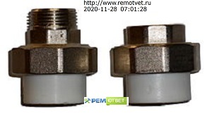

Нужно заглушить фитинг "американку" (временно), как это сделать правильно, какие понадобятся заглушки?
"Американка", это разборный фитинг состоящий из двух штуцеров (штуцеры с резьбой) и накидной гайки.
Причём "американка" может быть как с наружной резьбой ("папа") так и с внутренней "мама").
