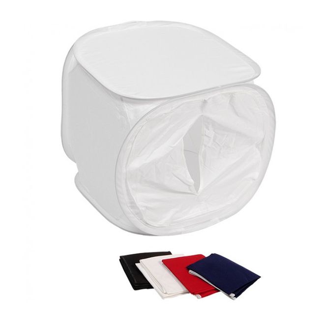

  • использовать небольшой разборный бокс с подогревом (в идеале большое обогреваемое помещение). Например, такой, где в качестве обогрева можно использовать обычную лампочку накаливания
