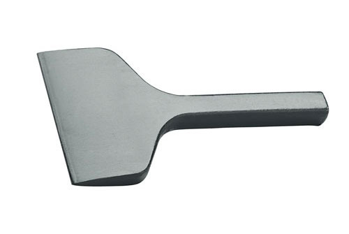

Клей от потолочной плитки сложно убрать обычным шпателем. Так как шпатель сделан из тонкого металла. Шпатель будет попросту соскакивать не убирая клей окончательно. Нам потребуется что то потяжелее и потолще. В такой ситуации нам поможет широкое зубило. Оно достаточно острое и тяжелое для данного вида работы. Кусочки клея будут отпадать с первого резкого рывка.
