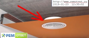

Так к примеру натяжной потолок (если сразу слить воду с него), оборудован вот такими
вентиляционным­и решётками, то пространство между натяжным потолком и основным, хорошо проветривается, он высохнет быстрей, чем потолок без вентиляции.
