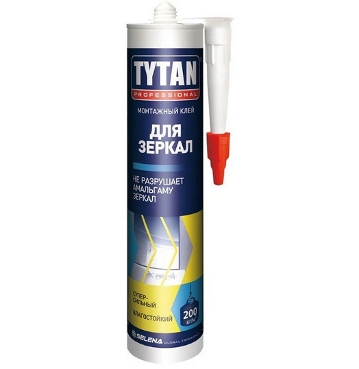

Затем определяемся с клеем, можно использовать клей из серии "жидкие гвозди", но я обычно приклеиваю зеркала н специальный клей для зеркал.
Вот не плохой,
супер-сильный клей для зеркал "Соудал" (или "Титан", он не уступает "Соудалу" по качеству).
Такой клей не разрушает амальгаму зеркала + он влагостойкий, изготавливается на основе синтетического каучука.
Адгезия великолепная ко многим поверхностям, включая фанеру.
Если работаете на горизонтальной поверхности, то наносим клей пунктиром с отступом от краёв по периметру и центру зеркала.
Далее прижимаем зеркало к поверхности и оставляем до полной просушки клея.
