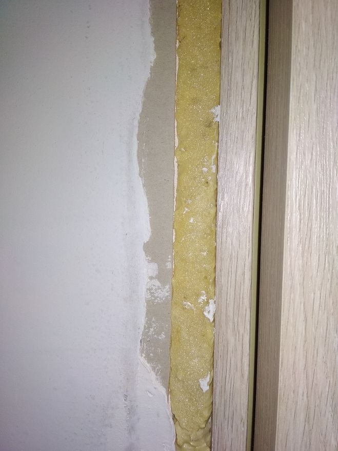

Запенили проходы труб через стены, двери тоже устанавливали с использованием монтажной пены.
Далее хотим стены облицевать кафелем, будет ли кафель держаться на монтажной пене, или пену надо убирать обязательно?

Кафель на пену не кладётся, даже если это безусадочная монтажная пена, она всё равно расширяется (меняется в объёме) при застывании и качество облицовки будет крайне низким.
Если же заделывали монтажной пеной некие проходы труб, штробы и.т.п, то лучше эти участки подготовить к укладке плитки.
То есть непосредвенно на пену класть плитку не советую.
Адгезия слабая и плитка может отходить от поверхности (от пены).
Если конечно речь идёт не о части плитки, а о целой, если же просто запенивали проход труб, то подрежьте пену заподлицо и можно класть кафель 95 и более процентов плитки будет лежать не на пене, а на стене, этого достаточно.
При ином раскладе, подрезаем пену чуть глубже (5-8 мм) чем заподлицо.
Далее наносим слой шпаклёвки (если это влажное помещение, то шпаклёвку лучше брать на цементной основе.
Вдавливаем в шпаклёвку малярную сетку, выравниваем поверхность, вот так
это выглядит на финише.
Далее нужна полная просушка.
Я бы ещё посоветовал и загрунтовать этот участок с просушкой, но после высыхания шпаклёвки.
Теперь можно класть плитку на подготовленную поверхность.
Если речь не о помещениях с нормальной влажностью, то монтажную пену можно зашпаклевать гипсовыми шпаклёвками.
Или даже заштукатурить, например штукатуркой "Ротбанд", минимально допустимый слой "Ротбанда" 5 мм, поэтому пену подрезайте на глубину от 5 мм и более.
Далее грунтовка с просушкой и можно класть плитку.
Может кто-то меня и ругать будет, но такие места я даже особо и не подготавливаю к укладке плитки, а наношу клей сразу на пену, только предварительно ровной поверхностью шпателя вдавливаю туда (в монтажную пену) раствор клея, а уже потом основной слой под плитку наношу.
Пена имеет такую структуру, что клей прочно в неё входит (если вдавить) и потом уже его не отодрать от пены.
Был даже как то случай, когда сбивал плитку, так клей от плитки быстрее отпал, чем клей от пены, и кстати я его вырвал вместе с куском пены.
Так что если 30% плитки будет лежать на монтажной пене с применением плиточного клея, это ничего страшного, а вот свыше 30% я бы уже не стал так клеить, так как сама пена может не выдержать вес плитки и клея, хотя тоже смотря в каких случаях, если пена расперта в щели между двумя материалами, тогда её ещё попробуй вырвать оттуда.
Вообще, если есть сомнения тогда можно сделать следующее:
1 - подрезать немного пены, чтобы было углубление.
2 - если основная стена уже оштукатурена, тогда подрезать сантиметров на пять от пены в сторону и на один-два сантиметра вглубь канавку.
3 - заложить штукатуркой цементной канавку и углубление над пеной.
4 - вырезать полоску штукатурной сетки, чтобы по размеру она была как канавка + углубление, и вдавить сетку в свежую штукатурку.
5 - выровнять штукатурку заподлицо с основной стеной.
После такой работы уже вообще будет не страшно укладывать плитку, но я считаю, что это лишняя трата времени и материала.
