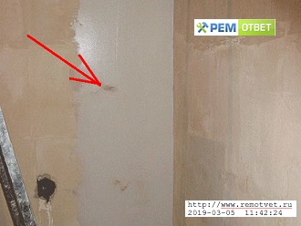

Для придания влагостойкости такой фанеры её покрывают олифой разогретой на водяной бане, но олифят лишь поверхность фанеры от стены (то есть внутреннюю) и торцы листа.
А наружную сторону покрывают к примеру клеем ПВА разведённым водой.
То есть при правильной подготовки олифа с обоями вообще никак не контактирует.
И более того, шпаклюются не только стыки между листами фанеры (или ДСП) и головки саморезов, но и нужна шпаклёвка вот таким сплошным слоем
под обои.
К примеру можно зашпаклевать туже фанеру латексной шпаклёвкой, далее шлифовка, грунтовка с просушкой и можно клеить обои.
Или фанеру можно покрасить.
В любом случае нет контакта олифы и обоев при грамотной подготовки.
