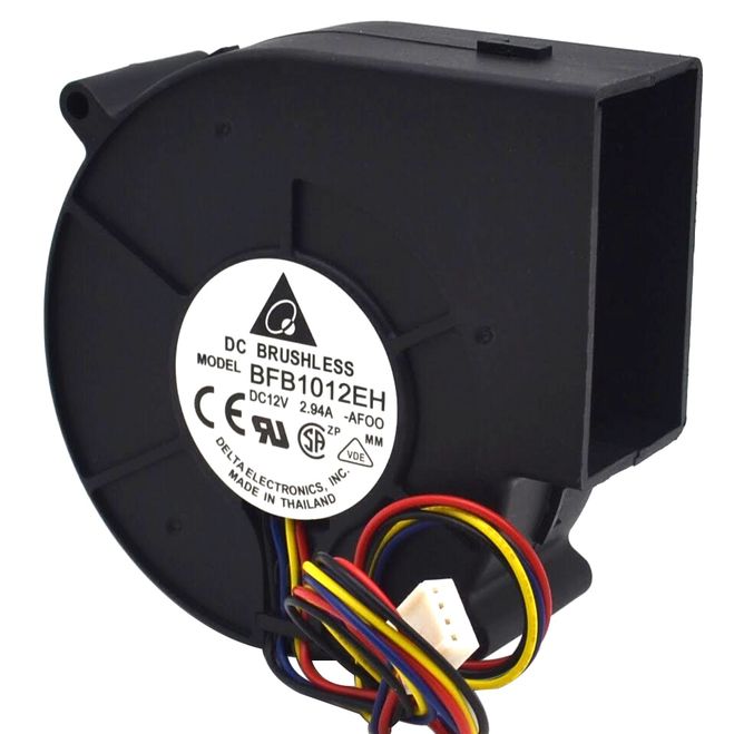

Конечно же охлаждать внутренности персонального компьютера можно и с помощью бытового вентилятора, снимая боковую стенку корпуса, но только зачем? Как правило в корпусе предусмотрено место для второго кулера, стоит он сущие копейки, лучше уж его поставить и не изобретать велосипед, тем более что это не удобно, вентилятор нужен подходящий по габаритам, да и мееста он занимает много.
Если уж совсем припекло, то можно купить вентилятор-турбину, которая гарантированно обеспечит вам охлаждение внутренностей ПК до приемлемых параметров. Такого добра на алиэкспрессе навалом, продаётся так же и в наших компьютерных магазинах.
Можно поставить даже два,заменив на такую турбину штатный вентилятор в корпусе, если он конечно же установлен. Такая турбина гарантированно спасёт от перегрева.

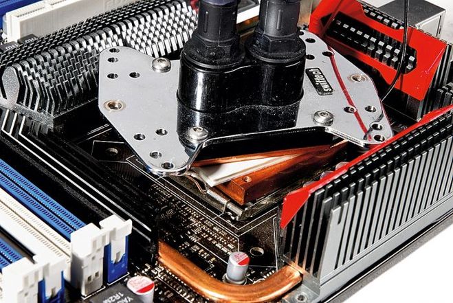

Впрочем, если греется процессор, то внешнее охлаждение едва ли поможет, для этого предусмотрены иные типы отведения тепла, например жидкостное, а то и фреоновое охлаждение. Так же для этого иногда применяют модуль Пельтье..
