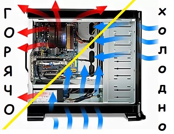

Сразу отрежу все ваши сомнения - с открытыми крышками будет хуже!
Объясняю почему, система вентиляции блока компьютера разработана таким образом, чтобы поделить воздушное пространство вокруг блока на две части:
1 - Холодная часть, это то пространство, где идёт забор воздуха из атмосферы.
2 - Горячая часть, а вот это то пространство, куда сбрасывается уже нагретый воздух, после того, как он прошёл через компьютер.
Соответственно и вентиляторы с трубопроводами (заборниками) расположены таким образом, чтобы холодная часть и горячая имела наименьшее соприкосновение.
Вот примерно как это выглядит:
Соответственно, если вы открываете крышки, то удаляете часть заборников и воздух уже начинает смешиваться, то есть горячий воздух будет завихряться и вентилятор его будет тянуть в холодную часть, соответственно в компьютер будет попадать уже смесь более тёплого воздуха, грубо говоря часть воздуха будет болтаться по кругу.
