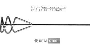

Если Вы не профессиональный строитель, то конечно покупка миксера для разовой работы не целесообразна, достаточно купить вот такой
венчик и работать обычной бытовой дрелью.
