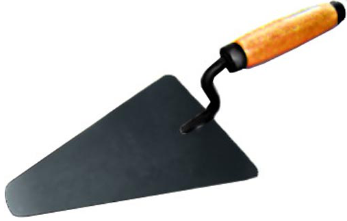

Вопрос конечно очень интересный. Тут дело вот в чём, кельмы то они бывают разные, достаточно посмотреть даже на то как они выглядят, вот кельма бетонщика

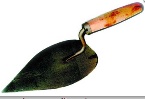

,вот кельма штукатура

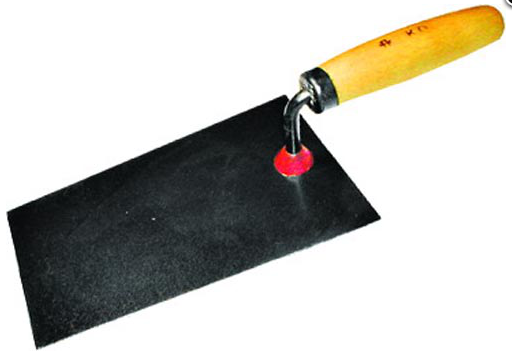

, а вот кельма плиточника
