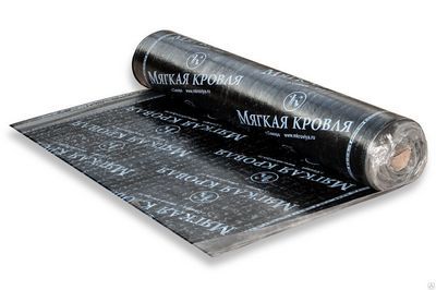

Вот так выглядит пергамин,
а вот так рубероид.
