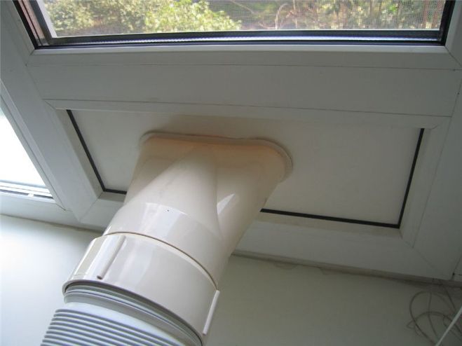

Выход для трубы, как Вы пишите сделать можно вот таким образом.
То есть в нижней части окна устанавливается фальш-окно, вставку можно сделать к примеру из оргстекла.
Плюс такой вставки заключается в том что её легко демонтировать перед отопительным сезоном и не её место установить стеклопакет.
Конечно материальные вложения в Ваше окно будут значительными.
Окно со стеклопакетом, его придётся менять, устанавливать планку разделяющую окно на две части.
Менять стеклопакет на стеклопакет меньшего размера.
И всё это лучше делать в условиях мастерской, то есть скорей всего окно придётся демонтировать полностью, но сделать можно.
Хотя конечно проще было сразу установить окно с форточкой и даже со стеклопакетом в ней.
В случае с форточкой тоже нужна вставка, но нет работы по полной переделки окна, как в случае глухого окна.

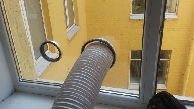

Даже не обязательно делать выход кондиционера не прозрачным и разделять глухую часть прозрачного стекла в стеклопакете на две части для вывода кондиционера, намного проще снять стекло и сделать в нём отверстие.
Но если есть необходимость именно в разделении стекла и изготовлении именно глухой части, то и такой вариант возможен, надо просто снять стекло, отрезать его до нужного размера, также вырезать глухую непрозрачную часть в размер и просверлить в нём отверстие для выхода. Иежду стеклом и панелью вставляется специальная перемычка и все ставиться в проём стеклопакета.
