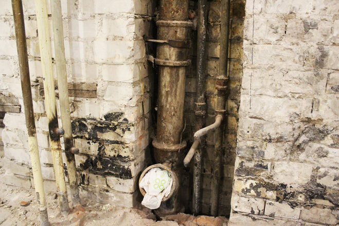

Стояки находятся не внутри помещений (туалет, ванна) а в коридоре между ванной и туалетом.
Эта шахта при Союзе закрывалась ДСП (съёмная плита).
Но сталкивался с ситуацией в домах этих серий когда жильцы закладывали шахту кирпичом, то есть возводили дополнительную стену.
Конечно же сносить её должны Вы и за свой счёт.
Есть дома иной серии, подход к стояку канализации со стороны коридора, а сам стояк в туалете.
Доступ к такому стояку тоже должны организовать Вы, можно с туалета, для этого требуется демонтаж унитаза.
Унитаз это Ваше личное имущество и демонтируется Вами.
Если унитаз не трогать, то для замены стояка действительность надо демонтировать часть стены (но не всю, потому что в нижней части ДСП, это смотровое окно, так делали раньше в домах некоторых серий) с коридора.
Эта стена не несущая и демонтируете её Вы.

Если по планам канализационная труба проходит в стене, то управляющая компания во время заменены стояка должна демонтировать стену самостоятельно, а также установить её в прежней вид, а пластиком обшивать это уже за ваш счёт.
Чаще всего стояк канализации устанавливали в специальную выемку, а уже жильцы сами её закладывали (зашивали) кирпичом, цементом и прочими стройматериалами.
