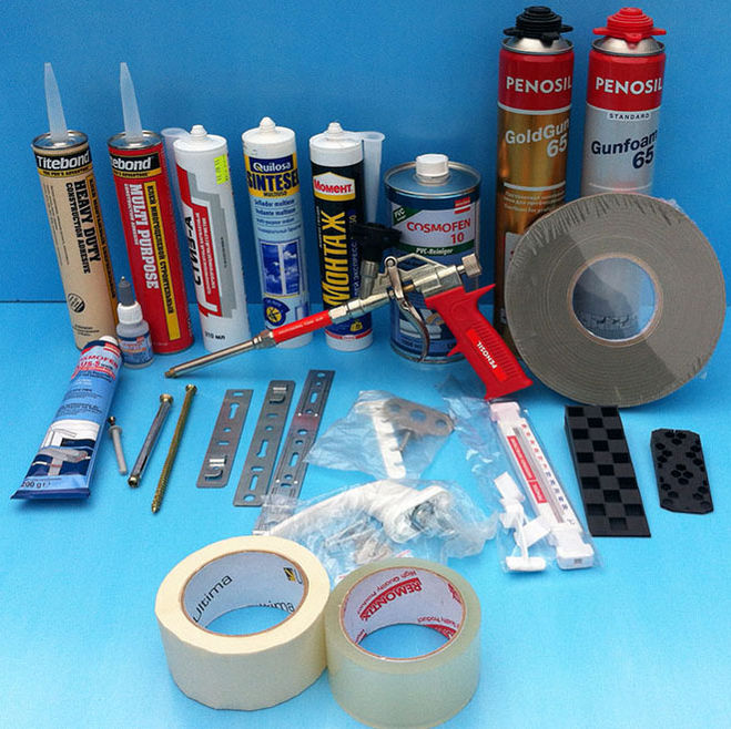

Вот такой срок рекомендуется выдержать, прежде чем начать пользоваться окном, лучше всего вообще к нему не подходить, пускай сохнут все использованные на его установку материалы. Но это в теории, которая должна применяться на практике, а в жизни совсем наоборот, не успели строители уйти, уже начинают пользоваться, да и строители институтов не кончали, поэтому на вопрос "когда?" могут ответить, что и уже можете пользоваться.
Но вот какие причины:
  • Монтажную пену использовали, время её высыхания 3-12 часов, а есть и больший срок.
  • Силикон или герметик использовали, время полного застывания 20-24 часа.
  • Растворы цементные или гипсовые были в деле, также минимум 24 часа до застывания.
Вот посмотрите на фото, такие материалы могут использовать пи установке окна, соответственно, если начать пользоваться раньше, то можно помешать в застывании одному из материалов.
