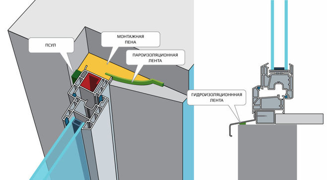

Пустота между рамой окна и проёмом запенивается монтажной пеной, без пустот.

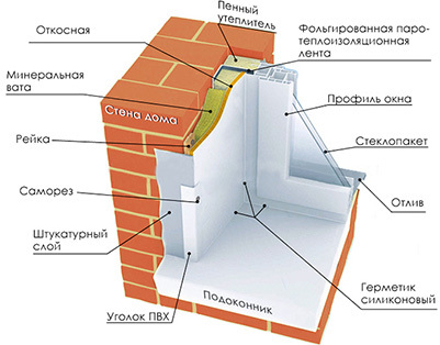

Вот схема утепления откоса с использованием минеральной ваты,
вата плотно "сидит" между стеной и откосом, без пустот (полное заполнение).

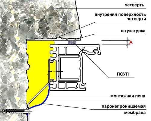

При установке окна расстояние между рамой и стеной должно быть обязательно!
Это исключит в дальнейшем проблем с деформацией окна в случае смешения стены.
Но вот далее эта воздушная подушка не должна присутствовать и расстояние между стеной и рамой пластикового окна необходимо заполнить строительным материалом в зависимости от некоторых параметров.
Если расстояние не большое, тогда вполне хватит монтажной пены, которая заливается в щель, но если расстояние достаточно большое, тогда необходимо использовать различные утеплители от минеральной ваты до более серьёзных, которые можно посадить опять же на монтажную пену.
Сверху, конечным слоем, всегда должен быть раствор снаружи, а внутри любой из видов отделки.
Воздушная подушка не должна присутствовать . Серьезные фирмы проводят запенивание полностью, как показано на схеме.
