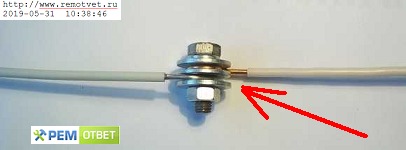

Если не использовать клеммы, то медный и алюминиевый провод можно соединить вот таким образом,
это болтовое соединение проводов + шайбы чтобы исключить прямой контакт меди с алюминием.
