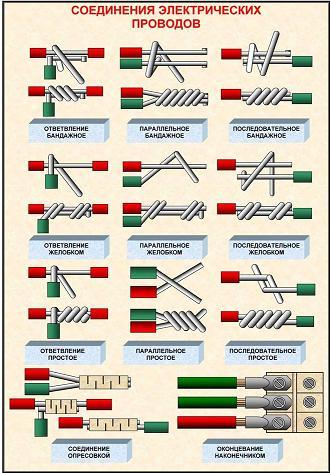

Рекомендую одножильный провод зачистить больше, одножильного, так как в конце провод, будет загибаться на финише, вот фото
для наглядности.
Зачистили, далее чтобы "жгут" многожильного провода сделать плотней. скручиваем его по часовой стрелки.
Затем укладываем провода напротив друг друга вплотную, накручиваем (плотно) многожильный провод на одножильный, на финише (см. фото выше) загибаем одножильный провод и можно немного поджать пассатижами (но без фанатизма).
