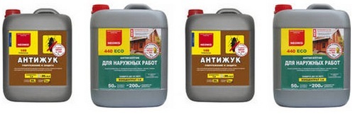

Первоначально обработать доски можно антисептиком «Неомид 46-био» или «Неомид 440», они выпускаются сухой смесью в концентрированном виде, их плюс – низкая стоимость.
