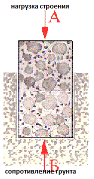

При строительстве дома расчёт фундамента производится,независ­имо от материала возводимых стен. Т.е. для кирпичных и деревянных стен одинаково. Необходимо просчитать, какая нагрузка будет на квадратный метр почвы. Или по другому-какое давление будет оказывать масса всего строения на каждый квадратный метр почвы. Как вычислить нагрузку можно посмотреть здесь. Нагрузка всего строения должна быть меньше расчётного сопротивления оказываемого почвой.
Можете воспользоваться онлайн калькулятором расчёта нагрузки строения на этом сайте. Сопротивление почвы смотрите в справочниках.
