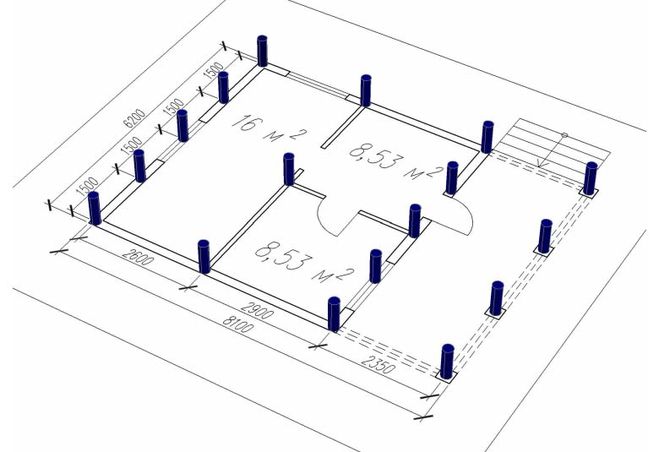

Примерная схема установки свай при расчетах выглядит так:
