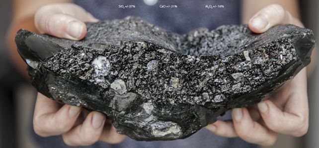

Plasma Rock - так он пишется латиницей. Плазменный камень - это разумное использование отходов, для производства достаточно прочных и устойчивых в своей форме камней (они вдобавок нетоксичны), делается все по специальной технологии. Получают его газификацией (плазменной - газ в магнитном поле ионизируется), когда отходы при температурах очень высоких (начинают с 800 и доводят до 1500 градусов по Цельсию) практически сплавляются воедино. Получается что-то такое:

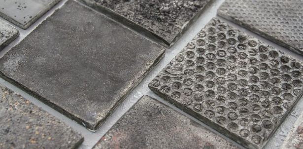

Объем первоначального "сырья" уменьшается в 5 раз, то есть на входе было отходов 100 килограмм, а на выходе получилось 20 килограмм камня (плазменного). Его вначале делают в виде порошка, а уже потом из него можно делать самые разнообразные материалы, например - плитку для тротуаров:
