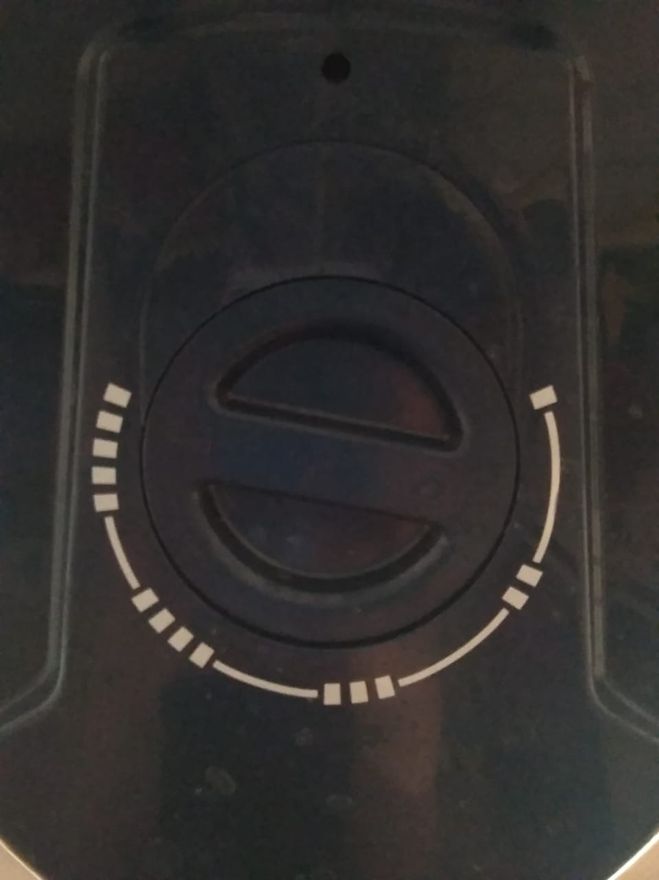

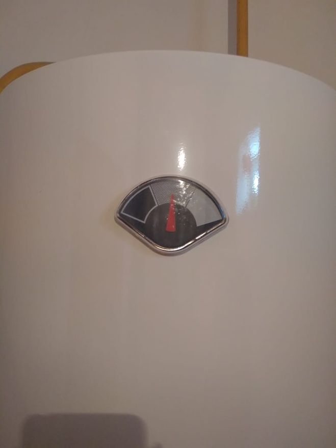

При нагревании стрелка температуры доходит до второй делении и стоит посередине. До третьей делении не доходит ваще. Может водонагреватель недоконца нагревается, и от этого вонящий запах? Хотя стоит на 5-ой шкале.

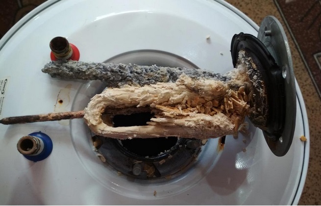

У меня нет центральной горячей воды, поэтому на протяжении многих лет пользуемся водонагревателями. Уже были разных фирм и размеров, но запах рано или поздно появлялся во всех! То, что он возникает, часто указывает на накопление осадка внутри. По этой же причине водонагреватель не прогревается полностью. Разберите его и вычистите всю грязь. Посмотрите, в каком состоянии тэн. При необходимости прокипятите его в воде с лимонной кислотой, но следите, что вода не попала на контакты, а то потом некоторое время будет пробивать током.

Возможно Вы давно не чистили бойлер, причина запаха в накипи внутри бака, в той самой накипи более активно развиваются различные микроорганизмы которые и источают тот самый запах.
Бойлер необходимо периодически чистить от накипи.

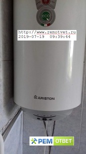

Из личного опыта могу добавить, у меня установлен вот такой бойлер "Аристон"
с баком на 80 литров.

2 случай, когда водонагревателем пользуешься долго и с некоторыми перерывами, вода также "зацветает" и бактерии откладываются вместе с накипью на стенках, дне и нагревательном элементе. В этом случае запах становиться постоянным, так как текущая вода не промывает мёртвые бактерии, которые смешиваются с накипью и в воде быстрее появляются новые, а также запах идёт уже от отложений.
Лечиться данное явление только чисткой бойлера и в хдшем случае заменой водонагревательного элемента.
