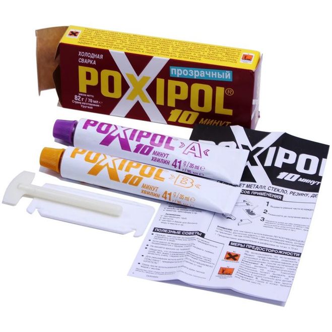

По этому время время отвердевания и консистенция у них обычно разные. Соответственно и пропорции смешивания бывают тоже разные. Для примера берём широко разрекламированный эпоксидный клей Poxipol. данный клей выпускается в виде двух одинаковых туб и смешивается в пропорции 1 к 1. То же относится ко многим густым эпоксидным клеям. По этому надо изучать инструкцию, прилагаемую к каждому такому изделию.
