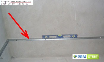

В начале определитесь с той самой высотой от полой и сделайте разметку, разметка по уровню.
Далее к стене крепятся вот такие профиля для ГКЛ,
если нет профилей подойдут ровный бруски, рейки.
Я делал опору даже снятыми со старых межкомнатных дверей наличниками, то есть подойдёт любая ровная рейка, профиль, доска и.т.п.
Сверлим отверстие через профиль, убираем профиля забиваем дюбеля, далее приставляем профиль к поверхности и закручиваемы шурупы, это временная опора, после того как клей высохнет, она убирается.
Всё, дальше подготавливаем стены (или это можно сделать установки опоры) грунтуем, просушиваем, нужна насечка, делаем её.
Разводим плиточный клей, далее наносим его на поверхность шпателем, формируем борозды гребешковым шпателем, или сразу работаем гребёнкой.
Прижимает м плитку к стене горизонталь можно не ловить, у нас профиль закреплён по уровню.
Между плиток вставляем крестики.
Через сутки и не раньше убираем крестики, очищаем швы от остатков клей, фугуем плитку (затираем швы).
Осталось убрать подпорку, заделать шпаклёвкой отверстия под дюбеля.
