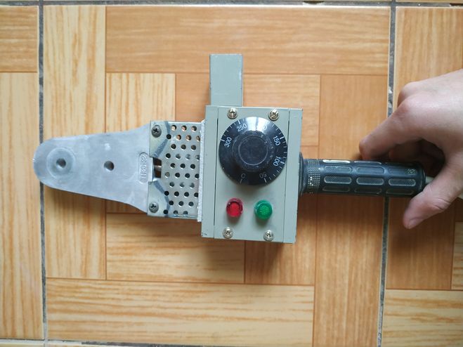

Паяльник для полипропиленовых труб регулятор температуры есть метки нет, как выставить температуру?
Badibolder [129] 6 лет назад
Взял у товарища паяльник предварителтно изучив теорию в интернете но столкнулся с проблемой, регулятор температуры есть а вот метки нет, как понять более менее точно выставить температуру?
До конца регулятор температуры в ноль отведите, возьмите фломастер, а лучше лак для ноктей и мазните там, где у вас будет ноль. Соответственно в том месте и будет метка. По ней и устанавливайте нужную вам температуру.
Badibolder [129]
Спасибо огромное! Так и сделал.  —  6 лет назад
