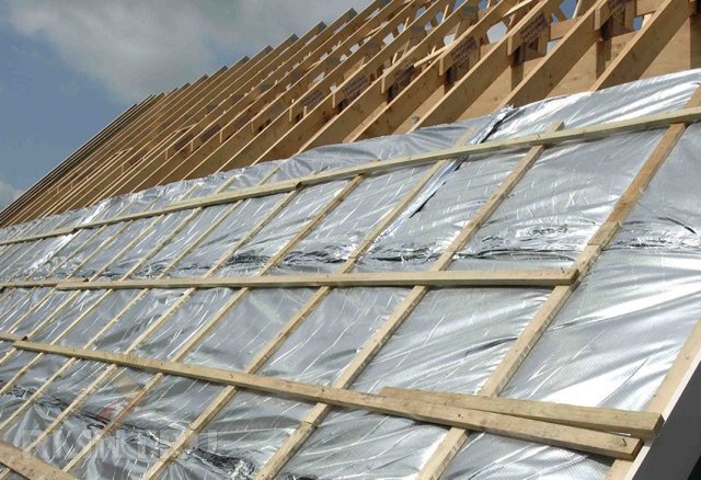

Я бы не советовал использовать баннер, купите вот такой
не дорогой рулонный гидроизоляционный материал рубероид (тут важно не путать его с пергамином, пергамин паро-изоляционный материал, а рубероид гидроизоляционный).
И тем более не нужен никакой баннер если на крыше лежит утеплитель к примеру минеральная вата.
Утеплитель со стороны помещения защищается паро-изоляцией, со стороны улице гидроизоляцией и в качестве гидроизоляции баннеры не используются.
