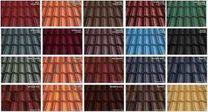

Металлочерепица это многослойный материал (слой цинка, полимерное покрытие, алюминиевый пассивирующий слой и так далее), это не влияет на прочность, но по долговечности металлочерепица превосходит профнастил.
Ну и самое главное это внешний вид.
Профнастил это совершенно простенькое бюджетное покрытие для кровли.
Металлочерепица другое дело,
внешний вид на уровне, но если стоит задача сэкономить, то выбирайте профнастил, хотя и по звукоизолирующим качествам и по эстетически он на порядок хуже металлочерепицы, плюс один, это его цена.
Учитывайте такой факт как долговечность материала, если взять в общем и оттолкнуться от срока эксплуатации, то металлочерепица даже по деньгам окажется более выгодным материалом, правда вложения "длинные" с привязкой на годы эксплуатации.

  • наличие декоративного защитного слоя полимеров широкой цветовой гаммы, а соответственно, и длительный срок службы кровельного покрытия;
  • дизайн кровли с использованием металлочерепицы намного презентабельней;
