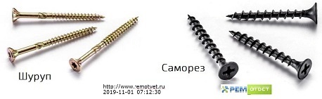

А она одна, шурупы не должны использоваться в Вашем случае.
Шуруп в отличие от самореза изготавливается из более мягких марок стали, шурупы не проходят термообработку при изготовлении.
Саморез изготавливается из твёрдых марок стали, эти метизы в разы прочней шурпа.
Шуруп можно согнуть, саморез только сломать.
И более того, на стержней шурупа резьба нарезана не до конца, то есть не до его шляпки.
У саморезов резьба выше, и плюс та самая резьба нарезана на всём стержне самореза (от его кончика до шляпки).
Вот фото
для наглядности, с отличительными особенностями шурупов и саморезов.
Вам нужно поменять шурупы на саморезы и причём саморезы купите по металлу, они отличаются от саморезов по дереву резьбой с более мелким шагом.
