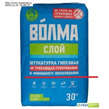

Клеить обои без шпаклевания можно на гипсовые штукатурки.
На некоторых гипсовых штукатурках есть информация "финишное шпаклевание не требуется", вот к примеру такая
гипсовая штукатура "Волма Слой".
Эту штукатурку можно затереть (по мокрому) поверхность будет готова под многие (но не все) типы обоев.
Вместо "Волмы" можно приобрести гипсовую штукатурку "Ротбанд" (от Кнауф), для меня она даже более предпочтительный вариант.
Затирается как и "Волма" по мокрому.
Так же важно отметить, затирка штукатурки до состояния при котором можно клеить обои без финишной шпаклёвки, требует определённых навыков от исполнителя.
То есть это сложная работа, по этой причине тот же "Кнауф Ротбанд" рекомендует после нанесения штукатурки шпаклевать поверхности и под тонкие обои и тем более если поверхности готовятся под покраску.
