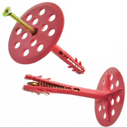

Глубина закрепления зонтика это то расстояние на котором нанесены насечки и есть пропил, посмотрите на фото - её очень просто отличить, именно на эту минимум глубину зонтик (или их ещё называют грибки для крепления утеплителя) должны войти в стену, её твердое тело, если на стене штукатурка, то толщина штукатурки не учитывается! То есть глубже посадить грибок в стену можно, а не досадить нельзя, иначе держаться он не будет.
Поэтому при подборе грибков (зонтиков) нужно учесть толщину пенопласта и прибавить глубину необходимую для закрепления.
К примеру толщина пенопласта 5 см, нужно подобрать такой зонтик, чтоб от ребристой его части до шляпки было не менее 5см, можно больше.
