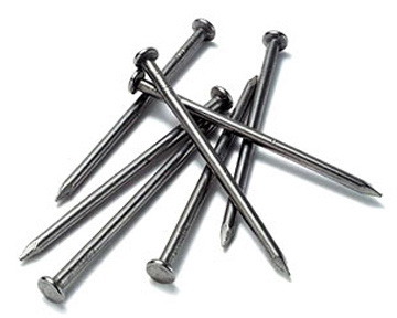

Гвоздь - это такой абсолютно гладкий винтик, такая себе железная палочка, которую в стену вбивают молоточком (плоской железякой с рукояткой).

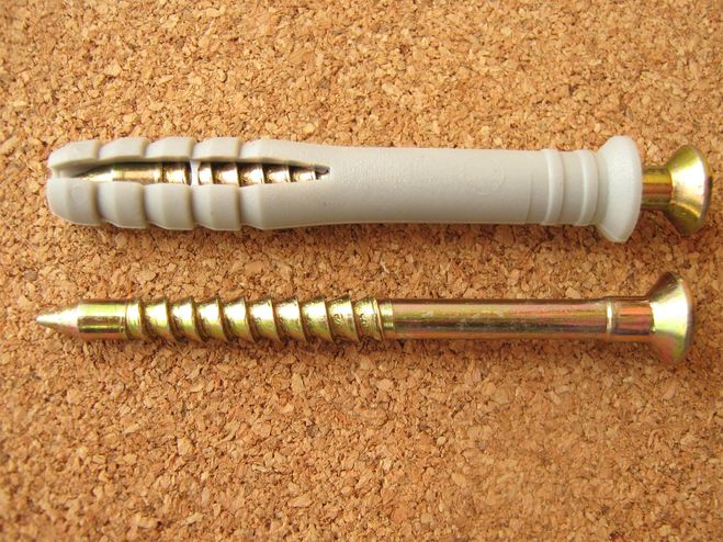

Дюбель - это пластиковая штуковина, которую нужно вставлять в заранее просверленное в стене отверстие, а уж потом в него забивается или вкручивается штуковина, похожая на гвоздь (но не гвоздь, а нечто уже более напоминающее винтик).
Если же серьезно, то гвоздь представляет собой метиз в виде стержня с головкой и острым концом. Это крепежное изделие, которое используется для крепления деталей из различных материалов (обычно древесины) между собой путем забивания молотком.
Дюбель также является крепежным изделием, но имеет ряд конструктивных отличий. Так, дюбель фиксируется в основание (например, стены) и только после этого в него вкручивается или вбивается другой крепежный элемент (шуруп, саморез). Если в случае с гвоздем, он может со временем ослабнуть и под влиянием вибраций или других факторов и вовсе выпасть из основания, в которое был вбит, то дюбель в этом плане более надежен, так как плотно зафиксирован и, к тому же, дополнительно расширен в отверстии после вкручивания в него другого крепежного элемента.

MaiAsim огромный плюс за толковое объяснение отличий в мужских и женских понятиях. Главное отличие ГВОЗДЯ от ДЮБЕЛЯ в том, что это два совершенно разных крепежных инструментов, предназначенных для крепления совершено разных материалов. К примеру, гвоздь предназначен для крепления деревяшки к деревяшки, а дюбель для крепления карниза в бетонной стене. Сверлится отверстие в него вбивается дюбель а уже в дюбель с помощью шурупа крепится карниз.
у гвоздя поверхность ровная, гладкая. поэтому после забивания в кирпич, камень или бетон он не сможет плотно держаться. поэтому изобретены были дюбель-гвозди. они имеют ребристую поверхность. сначала сверлится отверстие под пластиковый дюбель, он вставляется, а потом в дюбель забивается гвоздь. входя, гвоздь своими рёбрами немного распирает дюбель, и тот прочно фиксируется в камне.

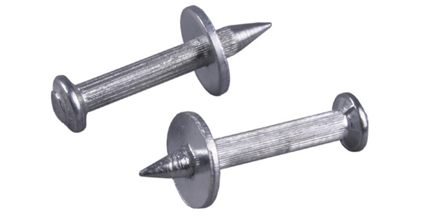

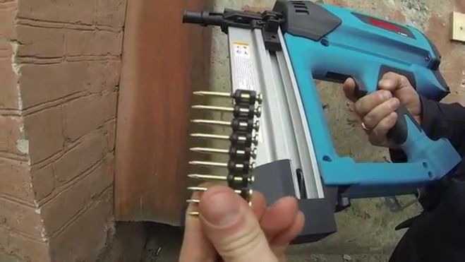

Почему то не упомянули про дюбеля которые забиваются с помощью специального пистолета. Это пожалуй прадедушка всех существующих. Кронштейны под батареи, раковины, сливные бачки и прочие- всё крепилось пристрелкой дюбелями. Заряжался дюбель, патрон, с определённым зарядом, выстрел и всё закреплено.
