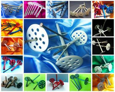

Для крепежа различных утеплителей к твёрдому основанию используют дюбеля специально разработанной для этого конструкции. В зависимости от того, из какого материала состоит твёрдое основание (бетон, дерево или металл), дюбеля несколько отличаются длиной хвостовиков, диаметром сечения тела дюбеля, диаметром прижимной шляпки, но общий вид у всех практически одинаковый.

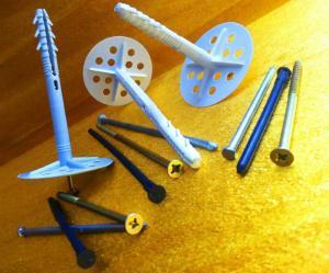

В теле дюбеля обычно располагается пластиковый или металлический саморез, гвоздь:
Выглядят таким образом:
Для крепления утеплителя потребуется тарельчатый дюбель, или еще их называют «грибок». Сфера применения обширная. С помощью таких дюбелей можно крепить утеплитель на фасаде, на плоских кровлях, а также использовать при внутреннем и наружном утеплении стен, потолка.
Идеальное надежное крепления мягких и твердых материалов будет обеспечено. Тарельчатыми дюбелями можно закрепить минеральную вату, полистирол, стекловату, пенопласт, звукоизолирующие и гидроизолирующие материалы.
