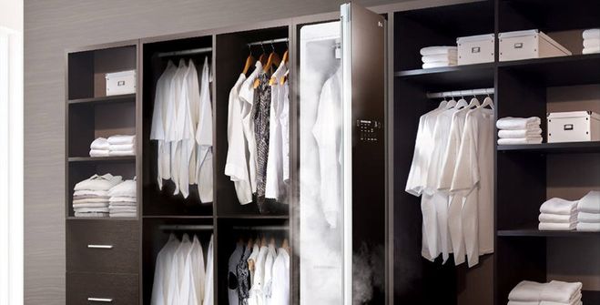

Во всех остальных случаях место выбирается произвольно, данное устройство можно даже разместить в вашем шкафу с одеждой.
