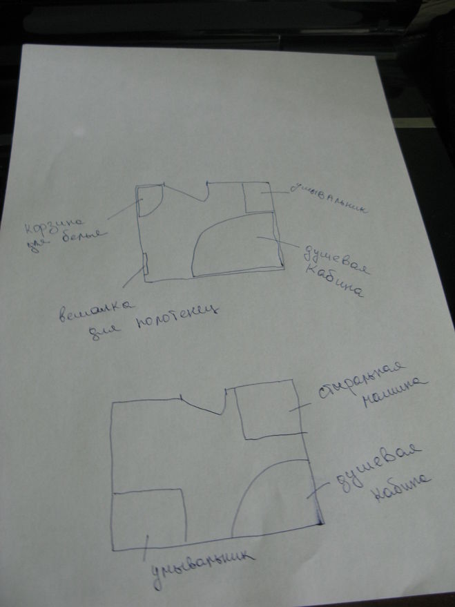

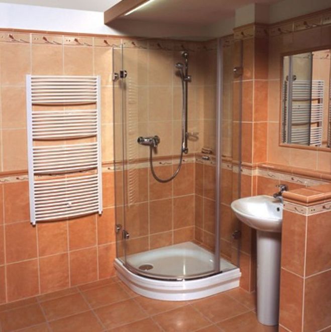

У нас в ванной душевая расположилась вот так.
Как показано на первой схеме. По одной стороне умывальник и душевая кабина, с другой корзина для белья и вешалка для полотенец.
В доме ванная у нас чуть побольше. Вторая схема. Подключена еще стиральная машина.

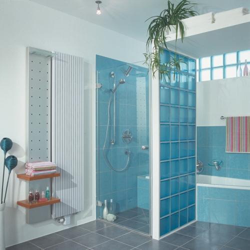

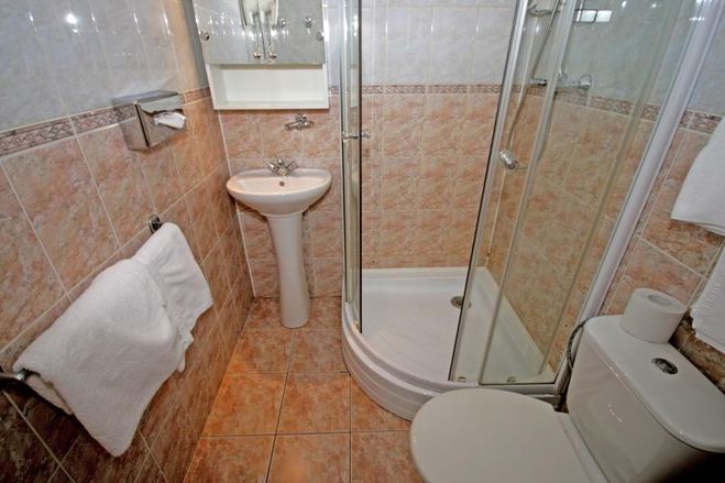

А зачем вообще покупать душевую кабину и впихивать её в такое маленькое помещение, как ванная комната? Не проще ли сделать тонкую перегородку, отделив угол и тем самым "украсть" минимальное количество площади. В Европе уже давно душевые кабинки убрали из продажи и не ставят в квартирах, только в салонах. Очень много места занимает такая кабинка и совсем мало времени пройдёт, как вы решите её выбросить. Удобно, комфортно и главное не дорого, это обычная душевая. Посмотрите как суперово смотрится в ванной комнате неприхотливый душевой уголок.

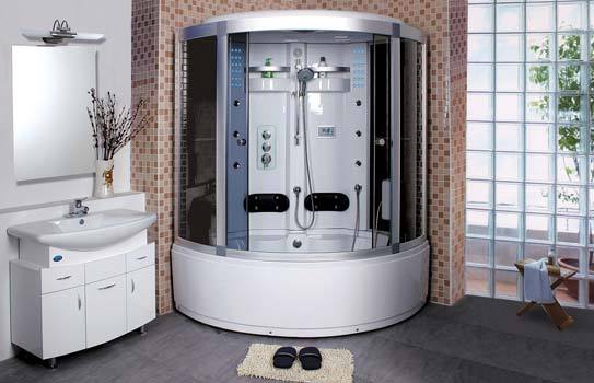

А вот теперь посмотрим как смотрится габаритная душевая кабина китайского производства. Чувствуете разницу? Кабина вроде большая, а внутри места как кот наплакал. Неудобно мыться, особенно если вы не очень то и худенькие. И стоимость тоже отличается, поверьте.

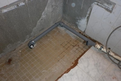

Выбирая место для установки душевой кабины, "плясать" нужно от канализации.
Чем дальше будет находится канализационный выпуск от фановой трубы (стояка), тем выше его придется поднять для соблюдения необходимого наклона трубы. Соответственно душевой поддон придется подбирать высокий или поднимать его на подиум.
С этого делаем вывод: душевую кабину желательно планировать поближе к канализационному стояку, а к примеру стиральную машину можно установить в самом дальнем углу, выпуск канализации для нее не будет высоким и на 60см.
